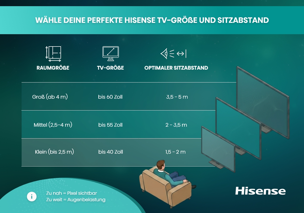

Tabelle: vom Sitzabstand zur empfohlenen TV-Größe
Der Korridor ist bewusst gewählt: Das untere Ende orientiert sich an der SMPTE-Empfehlung für entspanntes Sehen, das obere Ende an der THX-Faustregel für ein echtes Heimkinogefühl.
Sitzabstand | Komfort | Heimkino | Empfehlungsrange |
1,5 m | 38–40" | ~49" | 40–49" |
1,8 m | 45–48" | ~59" | 48–59" |
2,0 m | 50–54" | ~66" | 54–66" |
2,2 m | 55–59" | ~72" | 58–72" |
2,5 m | 63–67" | ~82" | 66–82" |
3,0 m | 75–80" | ~99" | 80–99" |
3,5 m | 88–94" | ~115" | 94–115" |
4,0 m | 100–107" | ~131" | 107–131" |
Du schwankst zwischen zwei Größen? Dann gilt: Wer Filme, Serien oder Sport bewusst schaut, sollte innerhalb der empfohlenen Spanne eher die größere TV-Größe wählen. Wer oft nebenbei zusieht oder sehr empfindlich auf große Bildflächen reagiert, fährt mit dem unteren Bereich der Spanne besser.

Raumgröße und Aufstellung: Was solltest du zusätzlich bedenken?
Der Sitzabstand bestimmt die richtige Größe. Raum und Möbel entscheiden darüber, ob das Set-up sich stimmig anfühlt.
Lowboard und Wandfläche
Ein großer TV kann auch in einem kleineren Raum gut wirken, solange er nicht optisch gequetscht aussieht. Prüfe deshalb vorab: Passt die TV-Breite in etwa zum Mobiliar? Ist genug Platz für Soundbar, Deko und Kabel?
