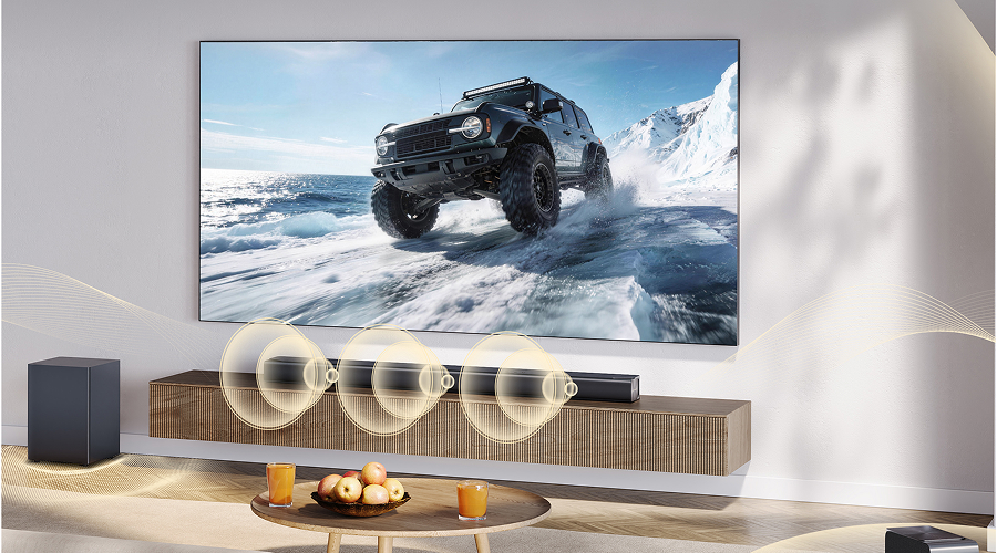

Bei kompatiblen Hisense-TVs und Soundbars vereinfacht EzPlay die Bedienung. Damit lassen sich ausgewählte Soundbar-Einstellungen über die Oberfläche des Fernsehers aufrufen. Die Funktion steht bei vielen Hisense-Modellen wie dem Hisense AX3120G zur Verfügung. Das kompakte 3.1.2-Kanal-System kombiniert Höhenkanäle mit einem kabellosen Subwoofer.
